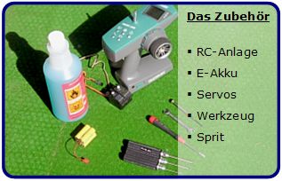

Um den Buggy fahrfertig herzurichten, wird noch eine komplette RC-Ausrüstung, Werkzeug und Sprit benötigt
(s. Bild rechts)
Beim Sprit gilt - allgemein für alle Verbrennermodelle! Wer hier spart, tut sich selbst nichts Gutes!

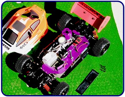

Das Chassis des Storm Racers macht einen sehr soliden Eindruck: Auf eine gestanzte Bodenplatte wird der Antriebsstrang, die Aufhängung, Lenksäulen und Motor montiert.

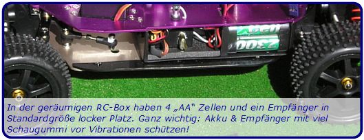

Um dem Chassis die nötige Festigkeit zu geben, wird das alles von einer zweiten Chassisplatte ("Doppeldeck" Chassis) von oben gestützt, die gleichzeitig als RC-Platte dient und dabei Gas- und Lenkservo sowie eine äußerst geräumige RC-Box trägt.
(s. Bild links: die Platte rechts unten ist der seitliche Deckel der RC-Box)
Die Befestigung der Querlenker erfolgt an Bulkheads, zwischen denen die Getriebebox montiert ist. Diese - eher aus dem Monster-Truck Sektor stammende - Art der Querlenkeraufnahme bietet im Falle eines Crashs sicherlich mehr Stabilität als die sonst eher übliche Befestigung der Schwingen an der Getriebebox.
Zusätzlich hat Carson die Bulkheads aus einem flexibleren Material gefertigt.
Die Öldruck-Stoßdämpfer sind bereits gefüllt und ergeben zusammen mit den bereits aufgezogenen Federn eine Dämpfercharakteristik, wie sie mir fürs Wiesen-Racing und kleinere Sprunghügel ideal erscheint.
Über R/L Gewinde einstellbare Sturz- und Lenkstangen runden den äußerst positiven Erst-Eindruck des Fahrwerks ab.

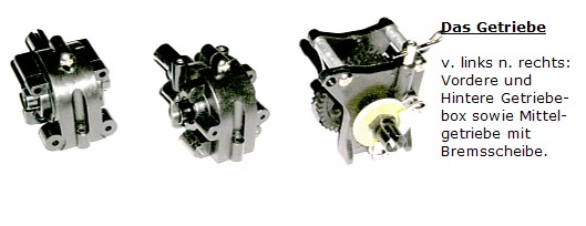

Der Antriebsstrang setzt sich aus zwei Differentialen und einer starren Mittelachse zusammen.
Kugellager gibt's hier leider nur in der ersten Getriebestufe, alle anderen Wellen sind in Messing-Gleitlagern geführt die gegen 8 Kugellager in der Größe 10x5x4mm (für die Radachsen) und 4 Kugellager der Dimension 15x10x4mm (für die Differentiale) getauscht werden sollten.

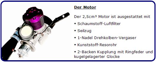

 Ü Der Motor
Der verbaute Motor muss lt. Bauanleitung nicht mehr eingelaufen werden - somit kann's mit der Werkseinstellung des Vergasers gleich losgehen.
Dennoch empfehle ich, vor dem allerersten Starten sämtliche Schrauben am Motor und den Motorböcken auf festen Sitz zu kontrollieren bzw.
den Luftfilter mit ein paar Tropfen Öl versehen und mit einem Kabelbinder zu sichern.

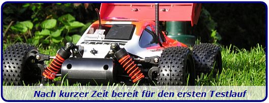

Das erste Anstarten des Motors ging völlig reibungslos über die Bühne!

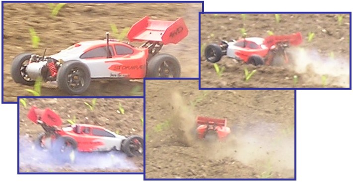

... wir wollten wissen, was der Stormracer tatsächlich alles einstecken kann - Field Bashing Test!!
Zugegeben, der massive Aufbau des Stormracer Chassis provoziert natürlich zu so einem Test - dennoch sei gesagt, dass ein Ackerboden kein Einsatzgebiet für Buggys im Maßstab 1:10 ist, selbst für die größeren 1:8er Kollegen gehört der Acker eher zu den "Problemzonen"
Trotzdem macht der Stormracer auch hier eine gute Figur: der Verzicht auf ein Mitteldifferential bringt die nötige Traktion um den Buggy durch die Furchen zu schieben, ohne auch nur ein einziges Mal hängen zu bleiben.
Zu einer ordentlicher "Basher Season" gehören natürlich auch Sprungeinlagen - und auch hier weiß der Stormracer zu überzeugen, nicht nur durch ein relativ neutrales Sprungverhalten, sondern auch durch eine extrem robuste Aufhängung, die provozierte Überschläge bei den Landungen klaglos auffängt.
Beim abschließenden Routinecheck samt Reinigung konnte ich keinen außerordentlichen Verschleiß feststellen. Die Aufhängung hatte zwar ein wenig Spiel bekommen, doch es ist bei neuen Modellen völlig normal, dass sich die Teile erst "einarbeiten" müssen. Alle Schrauben waren weiterhin fest an ihrem Platz und die RC-Komponenten durch die RC-Box vor dem ärgsten Schmutz geschützt.
